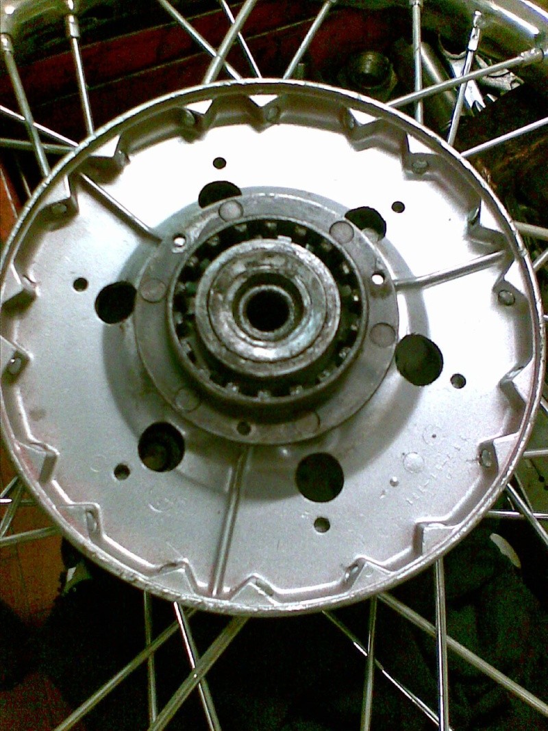

ciao a tutti, ho avuto un problema con la mia velorex...a fine restauro l'ho provata e ho notato che se parto in prima con un certo sprint la catena "strappa".
Il mio meccanico mi ha detto che non c'era il parastrappi.
qualcuno sà che parastrappi ci vada e dove posso acquistarlo?
grazie 1000,
guglielmo

Re: parastrappi velorex
Messaggio  skp85 - admin il Lun Ott 27, 2008 12:24 am
Personalmente non ne ho idea, ma credo che non si discosti molto, come tipologia, da quello normalmente montato su vari modelli jawa.
Secondo me...
opzione 1: prendi bene le misure della sede, e cercane uno "aftermarket" che sia adattabile;
opzione 2: prova a chiedere agli amici tedeschi sul forum dedicato alla Velorex. C'è un topic dedicato che gira...con tutti i link necessari!
Buona fortuna! Wink

Messaggio  guglielmo24 il Gio Dic 04, 2008 12:49 am
ciao a tutti,
e grazie per l'aiuto. Infatti Walter ha ragione, consultando gli spaccati della velorex non si vede alcun parastrappi. Quindi scusate se ho sollevato questo caso.
Allora perfavore aiutatemi a risolvere quest'altro problema, che ho la velorex appena restaurata senza ruota dietro appoggiata su un toppo di legno nell'officina del meccanico più assassino della terra che ogni giorno che passa le fà un graffio in più in attesa di sapere che fare con questa ruota.
Praticamente, quando smontai la velorex, la corona era saldata ad un ingranaggio che si infilava in un altro ingranaggio situato sul tamburo ed unito ad esso con dei cilindretti ribattuti (foto), io ho comprato la corona nuova ma gli ingranaggi non li ho sostituiti.
questi, essendo usurati, creano un pò di gioco, ed è questo il motivo perchè la mia velorex strappa in partenza.
Adesso le mie domande sono:
1- ho fatto bene a saldare la corona all'ingranaggio (è così che l'ho trovata), oppure mi sono scordato qualche pezzo?
2- dove compro quei due ingranaggi nuovi per eliminare il gioco?
3- perchè il mio amico in repubblica ceca, che tra l'altro è il presidente del club velorex praga, mi avrebbe mandato tra i vari pezzi di ricambio anche il parastrappi?
Grazie per l'aiuto, concludo complimentandomi per la velorex di Walter e spero vi possa far vedere presto anche la mia, ciaooooo[img][/img]
Messaggio  skp85 - admin il Gio Dic 11, 2008 2:05 am
Non so come aiutarti... speriamo che gli "esperti" del forum siano celeri a darti qualche risposta Rolling Eyes
ti suggerirei solo di provare sul sito tedesco della Velorex... prova a cercare uno schema che aiuti a capire quali pezzi erano effettivamente montati... qualcuno deve avercelo..
